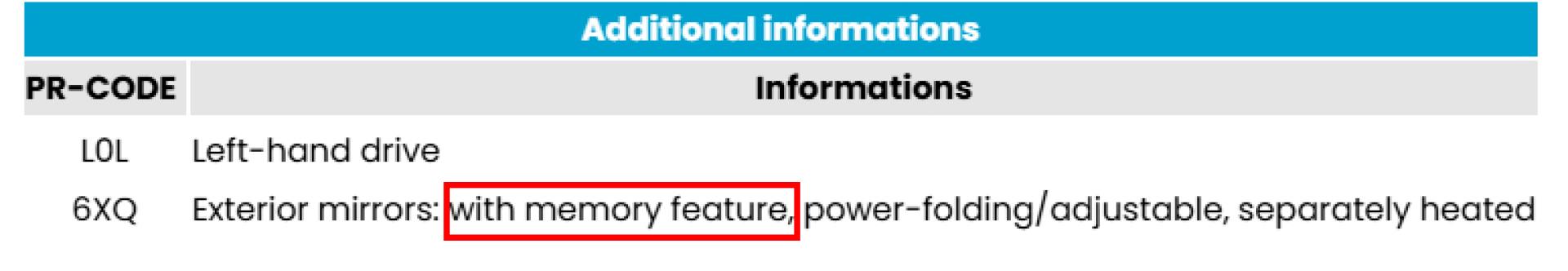

-> Sita: jj jak píše Syny. Při zařazené zpátečce snad i ručce nastavit, kam to má směrovat. Když přepneš na jakoukoliv jinou, mělo by vyjet do výchozí pozice. Aby se ta funkce aktivovala, musíš mít ovladač zrcátka otočený na pravé zrcátko. Po zařazení zpátečky se pak spustí. Když bude ovladač na jiné pozici, zůstává zrcátko pořád ve výchozí pozici. Ta funkce není potřeba při každém couvání, tak abys měl možnost to vypnout.
-> Sita: No ja po zarazeni R a nastaveni R na zrcatku jsem si knoflikem nastavil to zrcatko kam chci aby bylo nasmerovany. Pak jsem cudlik zrcatek dal na 0 a zrcatko se vratilo do puvodni pozice.
-> gim: -> Syny: v infotainmentu to povoleny mam, polohu R na ovladaci zrcatek jsem zkousel. Prijde mi, ze tomu jakoby neumim rict, do jaky polohy se ma pri couvani naklopit. Primo v obd11 je napsany tohle, asi to proste nepujde...
-> Sita 26.06.25 16:05:51: A mas ovladac zrcatek cvaklej na pravy zrcatko? Me to fungovalo u Golfa (rv 2010) a ted i u Leona. A ani jedno auto el. sedacky nema a nemelo. Jen musis mit preplej knoflik zrcatek na R a zaradit zpatecku.
-> Sita: nemá to koncern automaticky? Akorát musí být určité nastavení - něco se povoluje v infotaimentu, nastavit zrcátko při zařazené zpátečce a aby se to aktivovalo, tak snad i ovladač zrcátka v určité poloze.
V G7 to fungovalo i s normálními seslemi. U S III taky, ale tam mám elektriku. Ale funguje to jen za určitých podmínek viz výše.
Asi by to mělo jít poznat podle počtu vodičů do špigla dovedených..ale jaký je pro danou aplikaci netuším..asi jedině podle ETM..
Pomocí OBD11 jsem si povolil "Mirror dip" - automatické sklopení R zrcadla při zařazeném režimu R. Nicméně to nefunguje, nic to nedělá. Nejsem asi jediný, řeší se to na fórech s tím, že aby to fungovalo musí být zrcátka s pamětí, což se údajně dává jen k elektrickejm sedačkám (ty nemám). So far so good, ale kámoš v G8 elektrický sedačky taky nemá a Mirror dip mu funguje, je to třeba tím, že VW zrcátka s pamětí dává i bez el. sedaček?

1) jak zjistím, jestli mám zrcadla s pamětí?
2) v případě, že je nemám, dá se to nějak rozumně dodělat (představuju si to jako nějakou jinou ŘJ zrcátek
