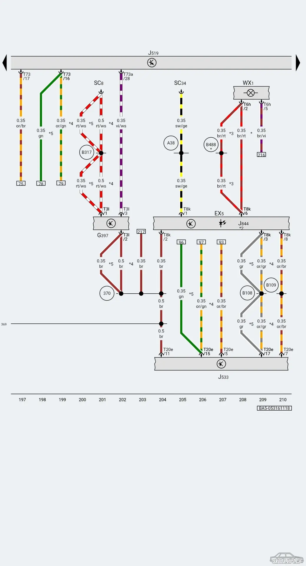

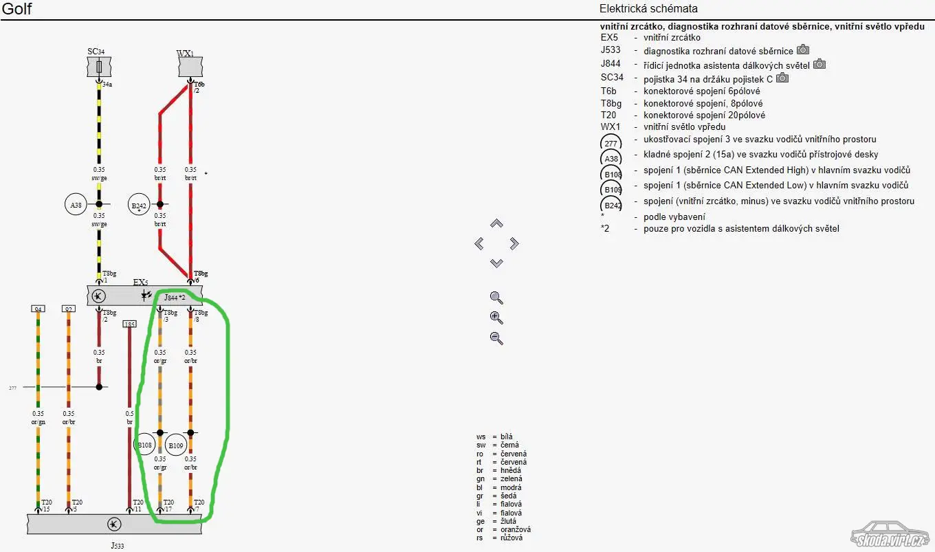

Mám ale iný dotaz. Napinovanie týchto spojok asi nebude len tak hala-bala, že?
Dá sa niekde v schémach dohľadať "pináž"?
Pretože tam, kam podľa videa z montáže FLA u O3 zapája 2 ks CAN vodiče, ja už nejaké káble mám.
Edit: Alebo z tejto strany je prívod od gateway RJ a nové vodiče musím zapojiť do protikusu z druhej strany?
Dá sa niekde v schémach dohľadať "pináž"?Pretože tam, kam podľa videa z montáže FLA u O3 zapája 2 ks CAN vodiče, ja už nejaké káble mám.

-> minno: Ta platforma je stejná, zapojíš to jako na O3

Octa to má v těch schématech lépe než tenhle Golf.

-> saskyn2: Skús prosím mrknúť WVWZZZAUZJP617057, to je G7, čo FLA zaručene má.
Aj ja som myslel, že do G7 sa to nemontovalo, a potom hneď prvý Golf na ulici, čo som zbadal, to mal
Aj na autobazar.eu som našiel zopár Golfov, čo to majú a je to aj v katalógu.
Jediný schopný návod som našiel na Fab3/Rapid, ale tam sa to zapája do BCM jednotky, u MQB by sa to malo zapájať do gateway.
wirer.sk/f3-fla
Jedna schéma Golfa sa ku mne dostala, v podstate to korešponduje so schémou O3, čo sem dal -> Milan 136 20.09.26 07:57:56: Ďakujem.
Pozrel som aj to video s montážou do O3.
Porozumel som z toho, že z 8-pin svorkovnice zrkadla sa pôvodný pin3 odpojí a zaizoluje (nepoužíva sa) a do pin3 a pin8 sa zapoja nové CAN vodiče a tie sa pripoja do gateway, piny 17 a 7.
No super, tak potom mám asi všetko
Kódovanie sa nejako zbúcha.
wirer.sk/f3-fla
Kódovanie sa nejako zbúcha.08:15:15

U Golfa jsem to nenašel. O3 to má takto.
