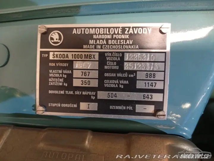

www.rajveteranu.cz/68230- skoda-1000-mb-mbx-1967
Renovace asi celkem slušná (taky auto zmizlo z veřejnýho prostoru snad 2017), i když pár věcí mě trochu dráždí - ale to očíslování na náhradním štítku je fakt divný.. nikdy jsem neviděl náhradní MBX karosérii se sedmimístným "kilím" číslem. Nehledě na to, že by nejspíš měla na plášti chladiče ďouru na záchodovej řetízek dečky a 12 mm ražbu přímo na plášti chladiče (bez toho bodovanýho plášku)..
