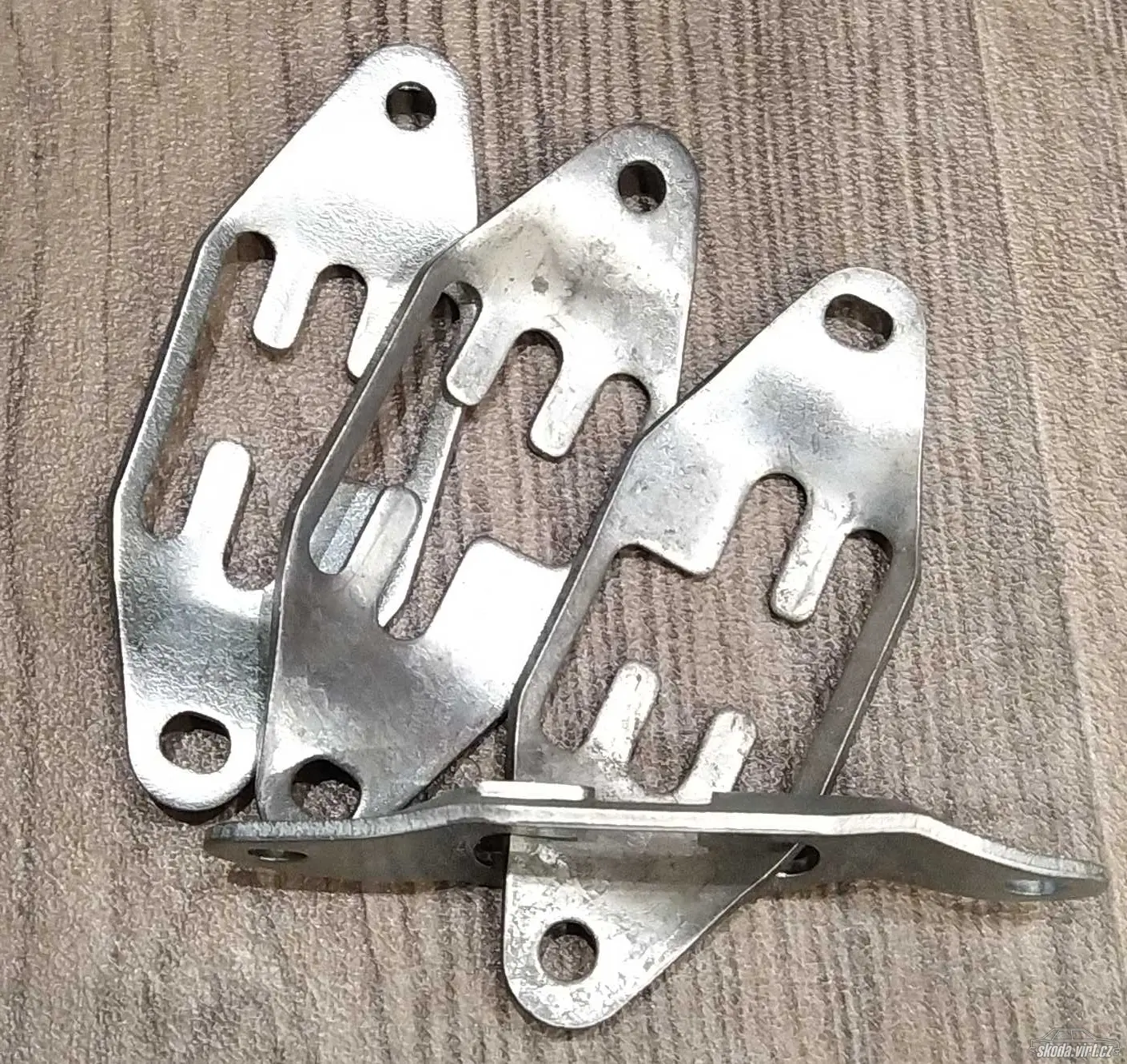

parada. Postrehy: diery na sroby nesedia - treba prepilovat, na normalnu 5q kulisu to potrebuje par uprav "palcov", na skratene radenie pasuje na paradu, jazdny test velmi uspokojivy. Potrebujem este doladit k dokonalosti alebo zrusit palec na jednotke, ale to zase az niekedy budem tahat sedacku z auta.

Po úpravě na 5q funguje, pasuje .. přesně z toho jsem asi před 20ti lety vyšel

kdyby měl někdo zájem, mám tu pár originál prohnutých. jen je potřeba upravit na 5q buď propilováním (profrézováním) jedné drážky na 5 rychlost, nebo nechat jen jeden "zobáček" podle originálu. Nejlépe osobní převzetí.

Tak jsem zkusil 3D tisk, a ohýbání vůbec nebude potřeba.

-> minno: Jo, to vlevo je překreslený originál.

-> darklord: Tak by to šlo? Jenom ještě úplně nevím, jak to ohnout, ale třeba to ani nebude potřeba.

Plech to bol myslím 1,5 mm nerez.
S opracovaním aretačného zúbku sa treba ale pohrať, aby šlo pekne radiť, aj vyraďovať a fyzicky to tam pri radení ostatných rýchlostí nezavadzalo. Zúbok musí mať správnu šírku, dĺžku a polohu. Pri nesprávnej dĺžke + veľké vôle sériového tiahla (kosť) sa mi stávalo, že pri vyraďovaní kvaltu páka už vyskočila z aretácie (opticky vyradené), ale rýchlosť bola ešte stále zaradená.

-> darklord 09.04.26 01:22:51: A za pomoci plechu, vŕtačky, pílky a pilníka som si dodatočne ručne vyrobil aretáciu 2. a 5. stupňa. 5ku hlavne kvôli vizuálu a 2ku pre rovnaký dôvod, ako uvažuješ ty - voľne napnuté tiahlo mi prenášalo rezonanciu do karosérie. Po zaaretovaní páky zvuk zmizol.
13:48:26
09.04.2026
09.04.2026
-> darklord 09.04.26 01:22:51: V minulosti sa to tu už riešilo v inom vlákne. 1203 plech je rozmerovo úplne inde, na ten zabudni.
Na škodovácku kulisu som mal ten plech vypálený nový a naklepaný podľa origo (zapožičal itchy).

Vytiahnem takuto mrtvolku. Da sa ten 1203 plech -> Nwkt 05.12.06 10:52:08: pouzivat na 742 5q radeni? Od pohladu vypada uzsi, ale v ruke som to nemal. Ide mi o to, ze som si dneska po rokoch (ne)jazdenia vsimol, ze keby sa paka normalne aretovala ako na 1203, tak sa neprenasa otravny hluk od prevodovky do kabiny. Toto by celkom riesilo tento problem, stacilo by prepilovat zarez aj na 5ku.
