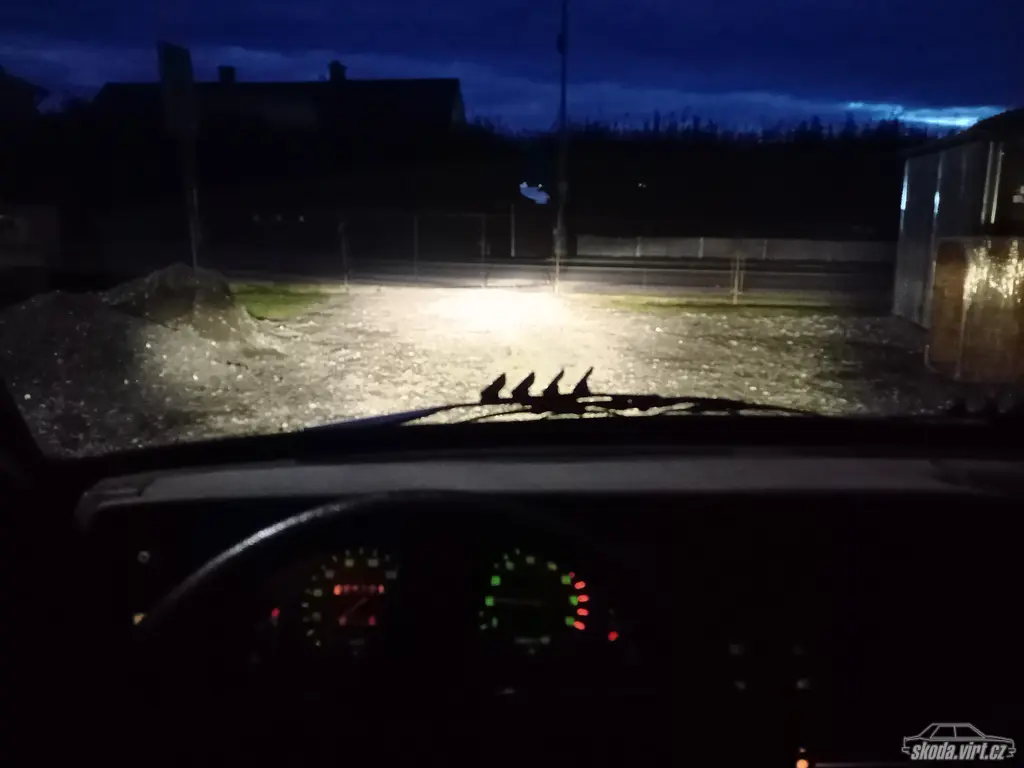

Jinak dnes večer jsem si ty 2 minuty na výměnu žárovek našel a první dojem je, že to sice svítí o trochu líp, než Tesly, ale žádný zázrak to není. Tedy alespoň na potkávačky.
Na dálkové to svítí hodně luxusně - tam je ten rozdíl oproti původním žárovkám značný - vidim až do nevidim
Jinak jsem se trochu bál onoho zmiňovaného "bílého světla" (nemám rád "studené" světlo, žluté světlo je mi příjemnější) a ten rozdíl teploty světla oproti klasice H4 není téměř znát - sice je jasnější (více do běla) ale na potkávačky žlutá stále převládá a ani na dálkové mi studenější barva nevadí.
Jsem zvědav, jak to bude fungovat na mokré silnici a také jak dlouho vydrží - oproti klasickým H4 mají o dost menší objem baňky, takže předpokládám, že vlákna budou více tepelně namáhaná...
