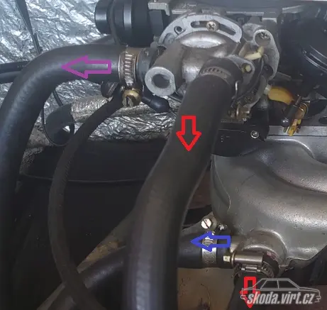

Buď jsi prase a vezmeš origo trubku a gumu vodní pumpy z Favorit/Felicia a uděláš následující...
růžová - řez
modrá - zůstane ti mezikus který vložíš do okruhu 120
červená - hadice origo FA/FE
Nebo nejsi prase a ten mezikus si vyrobíš hezký rovný s tím vývodem. Origo hadici k vodní pumpě 120 zkrátíš, vložíš hezký mezikus a gumu z FA/FE a je hotovo. Okruhy zapojeny a vše teče a funguje jak má.
zvětšit su.tech - nezodpovědný hajzlík - obrázek od su.tech – nezodpovědný hajzlík vložen 29.04.2025 20:40:48

Hadice jsou zapojené takto - červná je origo favorit LEKR hadice a vede ze sacího (nátrubek místo mrazovky) do auto sytiče LEKRu. Modrá je origo zapojení sací 136-vodní pumpa 136. Růžová je hadice Favorit/LEKR zapojená do okruhu 120. Zapojení je snadné.
zvětšit su.tech - nezodpovědný hajzlík - obrázek od su.tech – nezodpovědný hajzlík vložen 29.04.2025 20:36:56

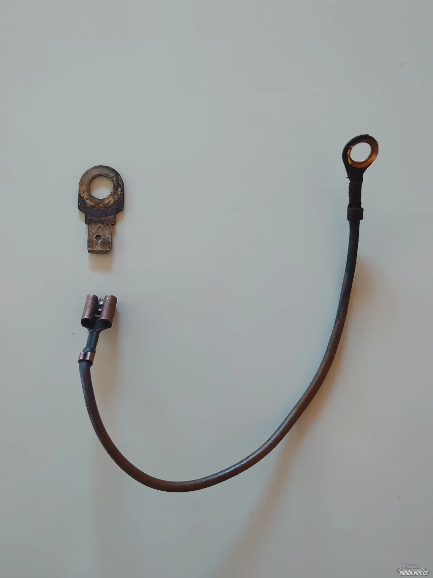

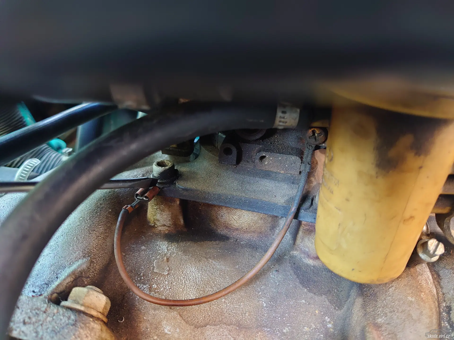

Pak si najdi objednací číslo na tento plíšek FA - je na podložce. Je to vlastně jen podložka s fastonem. To zakostření toho karburátoru rozhodně udělej. Dají se koupit ty fastonpodložky dokonce i s novýma kablíkama na LEKR propojení.
zvětšit su.tech - nezodpovědný hajzlík - obrázek od su.tech – nezodpovědný hajzlík vložen 29.04.2025 20:30:21

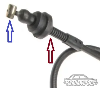

20:24:31
29.04.2025

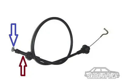

A z plynového lanka FA vezmeš koncovku plastovou (červená šipka) a nasadíš na bowden 120. A lanko si koupíš v metráži a pokud máš kde - seženeš origo váleček (modrá šipka) a ten se nalisuje na jeden konec a tradá máš přesnou kopii toho jak to mám v autě. Jednoduché, efektivní a velmi pěkně to jde za plynem a funguje perfektně.
zvětšit su.tech - nezodpovědný hajzlík - obrázek od su.tech – nezodpovědný hajzlík vložen 29.04.2025 20:24:31
upraveno 2x, naposled 29.04.2025 20:46:11

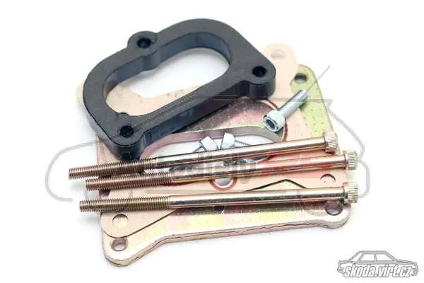

Pod LEKR na podložku - viz foto. Tím je to složené. Na sací těsnění papír, pak kov podložka, pak podložka pod LEKR a pak LEKR.
zvětšit su.tech - nezodpovědný hajzlík - obrázek od su.tech – nezodpovědný hajzlík vložen 29.04.2025 20:13:46
upraveno 1x, naposled 29.04.2025 20:16:21

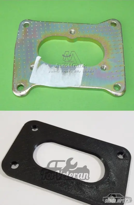

Podložka je kombinace klasické podložky pod LEKR a klasické podložky pod SEDR. Vývod vlevo je potřebný pro správné emise. Už jsme řešili - z podložky to jde do ventil deklu.
zvětšit su.tech - nezodpovědný hajzlík - obrázek od su.tech – nezodpovědný hajzlík vložen 29.04.2025 20:05:51
upraveno 1x, naposled 29.04.2025 20:06:31
