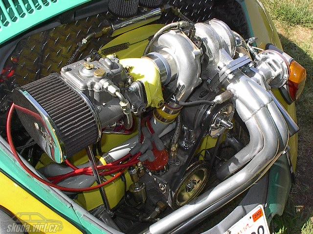

Osobně bych rád vyzkoušel i tuhle variantu s karburátorem před turbem i když má menší účinnost a je to prý na seřízení složitější než zapojení s přetlaklvým karburátorem. Spousta lidí na fórech tvrdí že to je nebezpečný ale naopak spoustě lidí to normálně funguje tak bych rád našel pravdu.
Co teď spíš řeším je přetlakový karburátor. Původně jsem chtěl dát LEKR do boxu jako je na fotce ale přece jen to seřizování musí být díky neustálýmu rozebírání makačka. Když jsem viděl ty brosoly tak mě láká koupit jen tu horní přírubu a vyzkoušet to ale na celém fóru jsem nenašel zmínku o tom že by to tak někomu fungovalo. A Solex 32BIS nechci.

-> Sejki: Dát karburátor před turbo mi v dnešní době přijde dost mimo, možná před 40 lety....

Pak je jeste jedna moznost :) Schvalne kdo by si to dal na auto... ja asi ne, ja bych mel strach...
