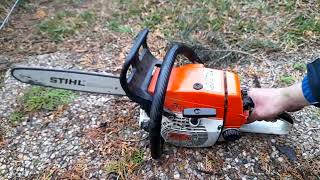

Tak ono se na pilu ani moc tlačit nemá ne?

V tý Stihlce mám novej píst, kliku, těsnění, ložiska :-D Přijde mi to teda slabý, když je celá lišta v kmeni, tak na tu pilu nesmím moc tlačit, jinak se dusí a nebo se zastaví řetěz... Ale není to klouzáním spojky, motor se pak netočí na max otáčky... Je otázkou, zda mám blbě nabroušenej řetěz (bere moc velký piliny) nebo jestli to tak má být... Lišta má originální dýlku, mazáni řetězu funguje...

-> Bery: Nojo, když ale ta pila není na odpis po pár desítkách mth.
