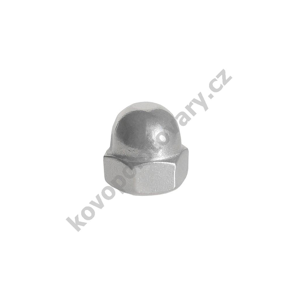

Antony - zrušená registrace
-> isti: to nemůžu, mám chlaďáky a tam se úzkej třmen nevejde, raději seženu ty matky s čepičkou.

-> havlik: jop.

-> Antony: jakože www.kovopolotovary.cz/Img
.ashx?co=1_matic...
-> havlik: matka s odporově navařenou čepičkou
