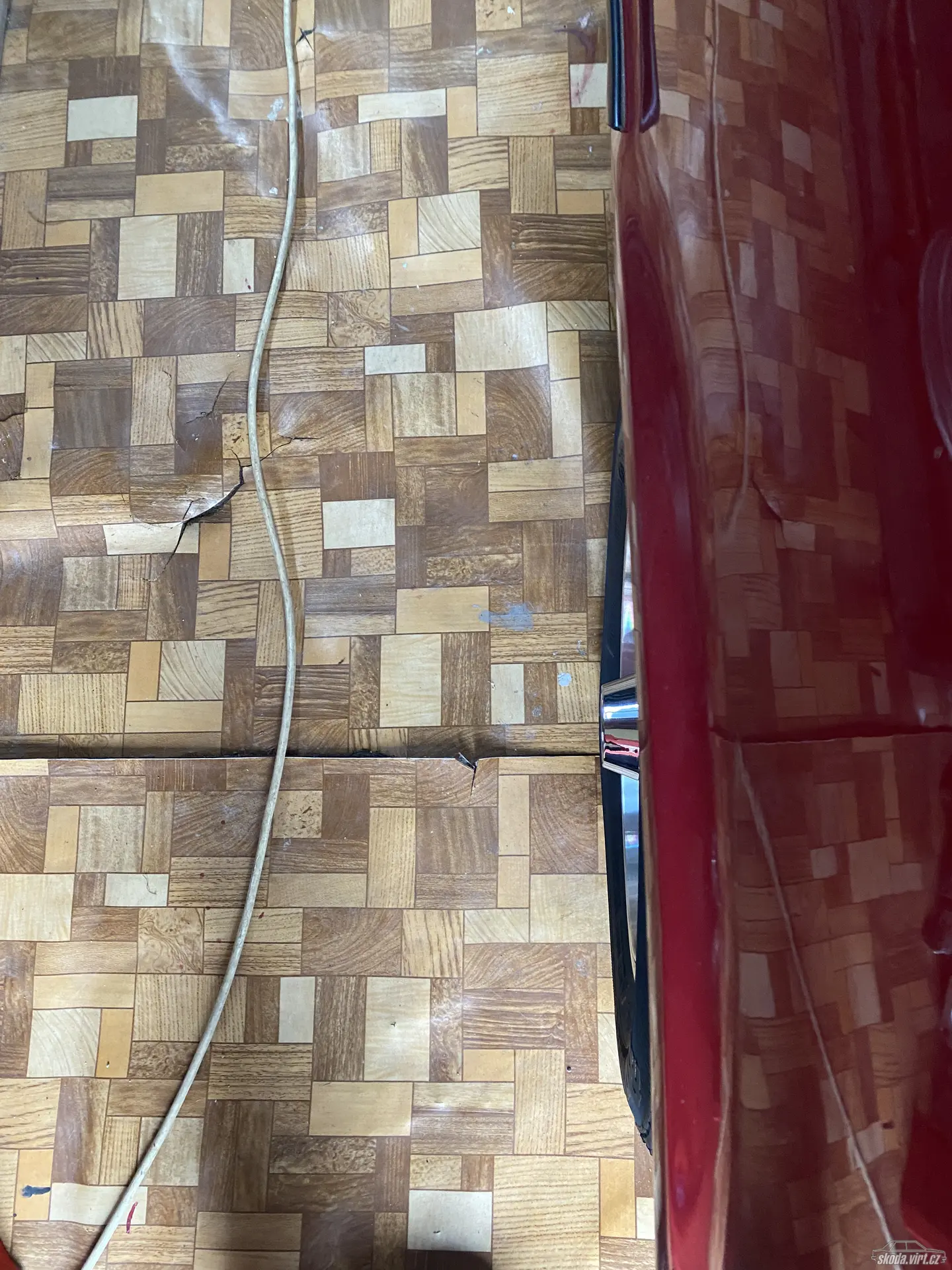

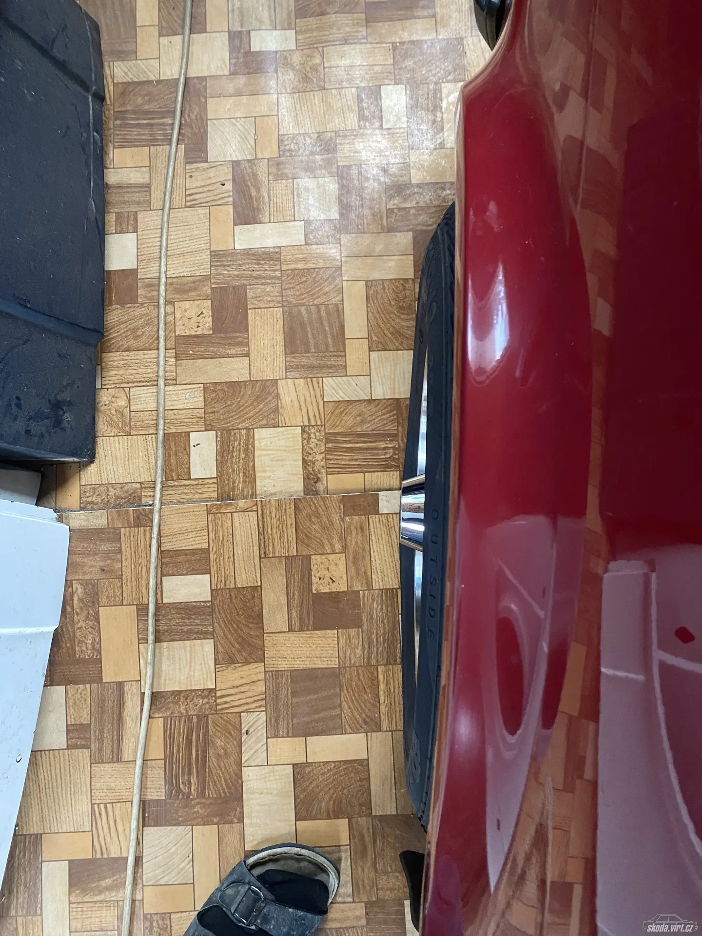

-> rsvancara 05.10.25 09:11:46: Nojo, tak to už se nedivím. Fakt jsem nečekal, že oproti sériovému kolu to bude trčet o minimálně dva (dle fotky spíš tak 3 - origo je cca 1 cm za lemem) cenťáky ven...

-> rsvancara 05.10.25 09:11:46: A prečnieva to aj reálne? Napr. po priložení laty. Lebo vizuálne (foto) je to o uhle pohľadu.

COL
U "MTX" mi přišlo, že to s 185/70 tak nějak na tesno sedí, podívám se pořádně...

-> rsvancara 05.10.25 09:11:46: .... Seš kousek, stav se, zajedem tady vedle bez komplikací
09:11:46
05.10.2025
05.10.2025
rsvancara
Sériový předek - toto už vadí

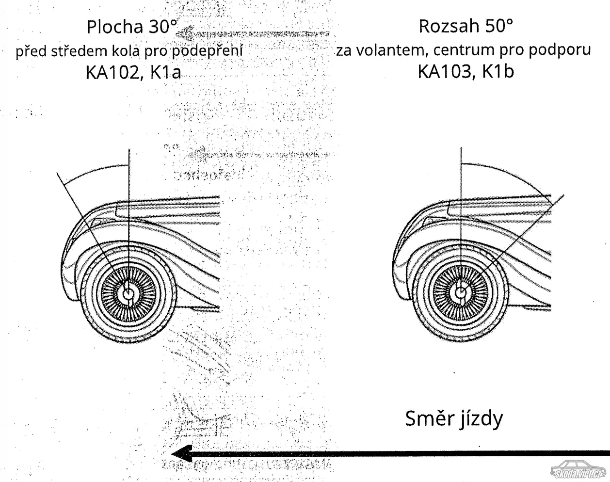

rsvancara
První pokus o potvrzení správné montáže na STK (na "M" Škodovce) - neúspěch. Je třeba vytáhnout přední lemy dle tohoto obrázku (z dokumentace Maxilite) - musí v tomto rozsahu překrýt pneu (mělo by stačit upravit to, co je na K1a)
06:28:30
