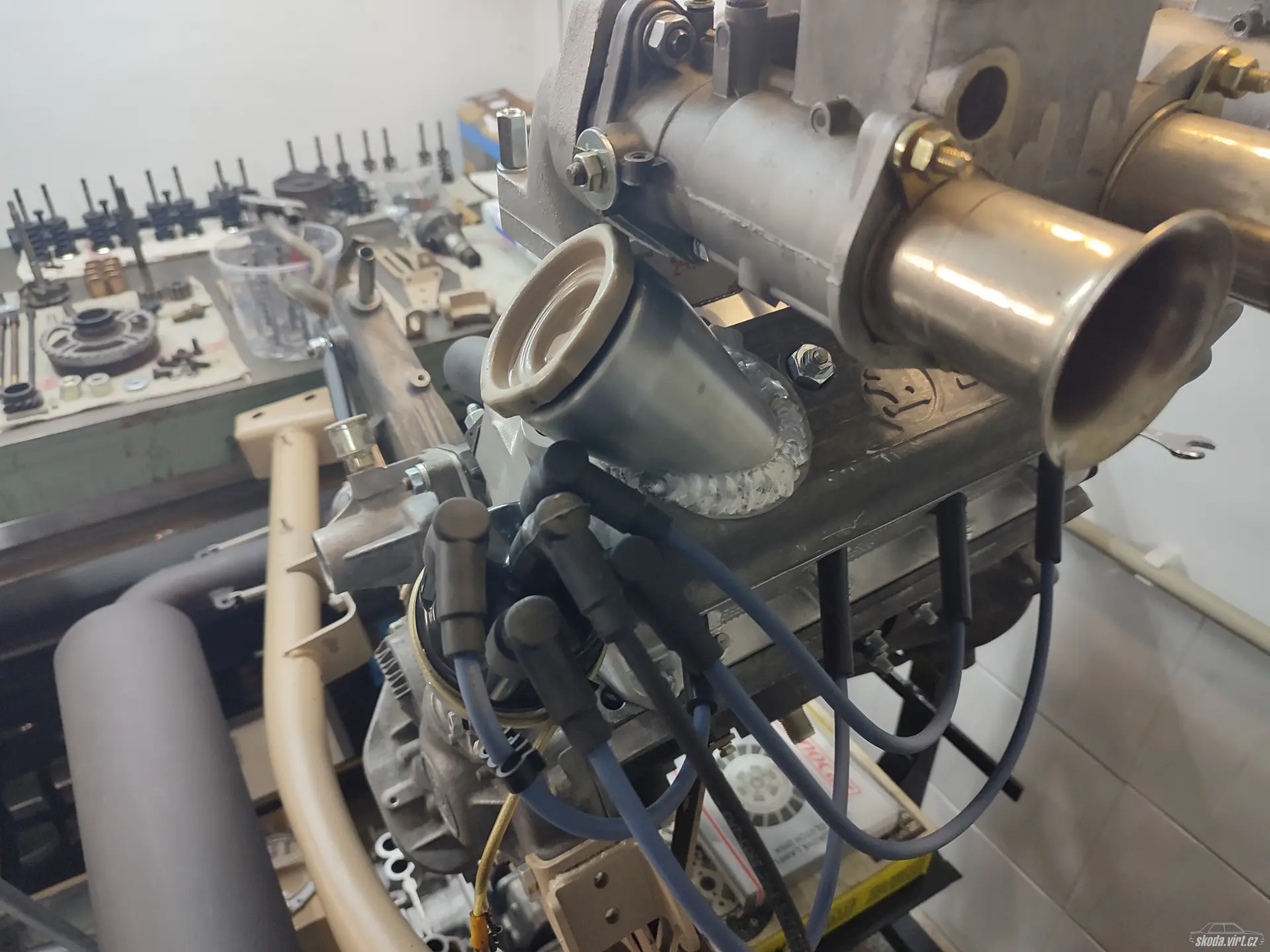

pozvarane z 2ks...inac to neslo...
zvětšit Víko ventilov 120s- obrobenie - obrázek od SO545 vložen 11.05.2025 09:51:56

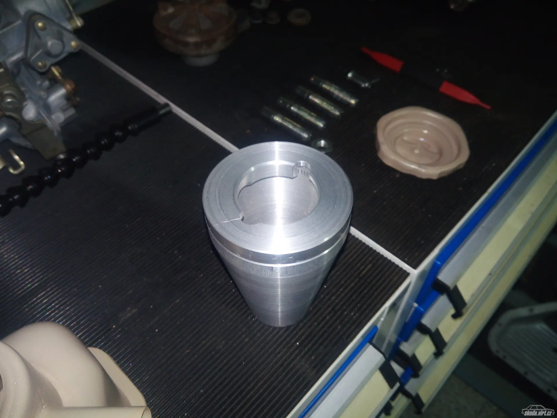

a tu prerabka ala 120S
zvětšit Víko ventilov 120s- obrobenie - obrázek od SO545 vložen 11.05.2025 09:51:05

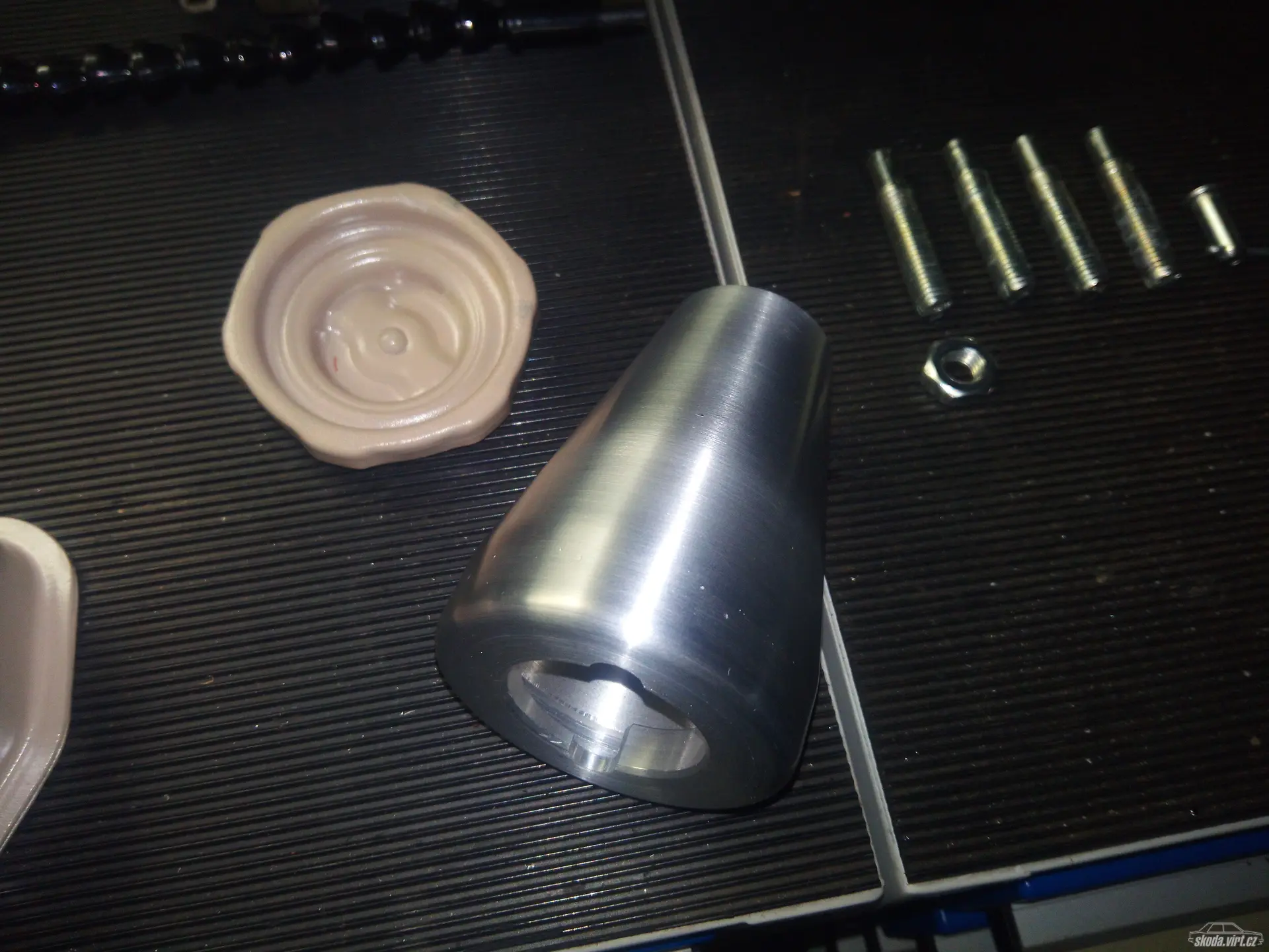

moja prerabka
zvětšit Víko ventilov 120s- obrobenie - obrázek od SO545 vložen 11.05.2025 09:47:59

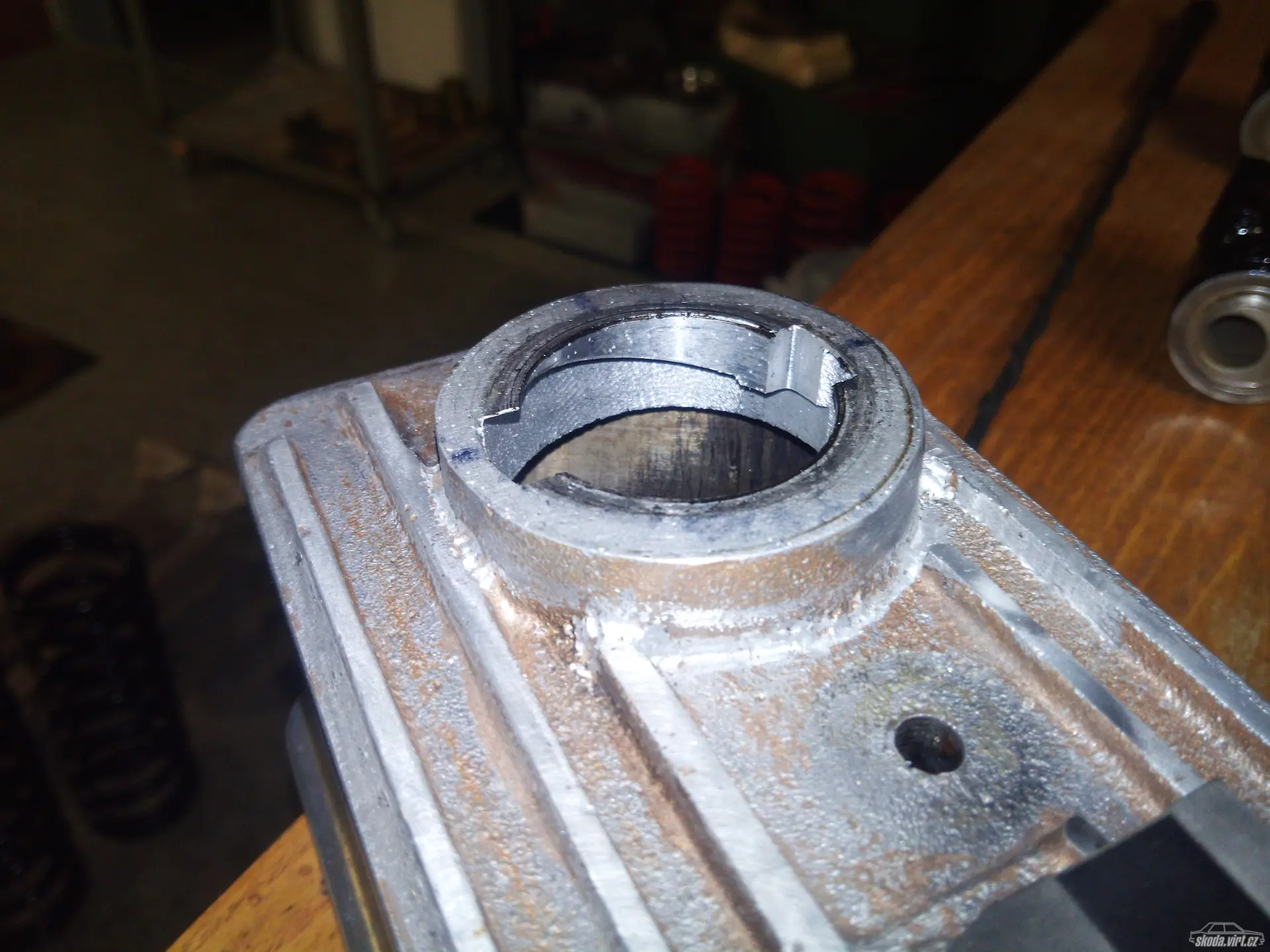

-> Boco: No ještě to můžeš udělat jako já pěkně po škodovácku. Dělal jsem Avona, protože víko s tímhle cool hrdlem jsem nesehnal prostě.
Foto je v ID Rapida a dělal jsem to ručně hrubé nerovnosti pilníkem a pak takovým tím brousítkem co jsem s ním dělal sádroš v garáži. Akorát jsem si do něj dával různý šmirgly a na konec leštil. Dolů musíš stejně nalepit korek, protože to nemá osazení
stačí mírně máznout červeným silikonem mezi těsnění a víko.

Ahojte
Pred nejakou dobou som zohnal surový odliatok víka ventilov na 5-kanál (na odliatku číslo AT13849), viz foto . Nájde sa tu niekto kto vie, prípadne poradíte niekoho kto by ho vedel obrobiť (spoľahlivo, tak ako treba)?
Čiže dosadacia plocha na tesnenie, nalievacie víko na olej, upevňovacie otvory.
K tomu ideálne ofrézovať rebrá a logo aby to aj pekne vyzeralo :)
