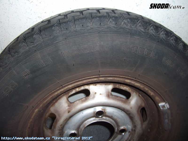

Kdo nejezdí zadomotor na OR 6, 36 a dalších podobných relikviích s profilovým číslem 82, je technicky nezpůsobilej.. 3 5
23:53:02
23.03.2015
-> U-Geen: no jistě :-)
zvětšit Zápis kol do Tp ... nekonečný kolotoč :( - obrázek od MATTESS vložen 23.03.2015 23:53:02
