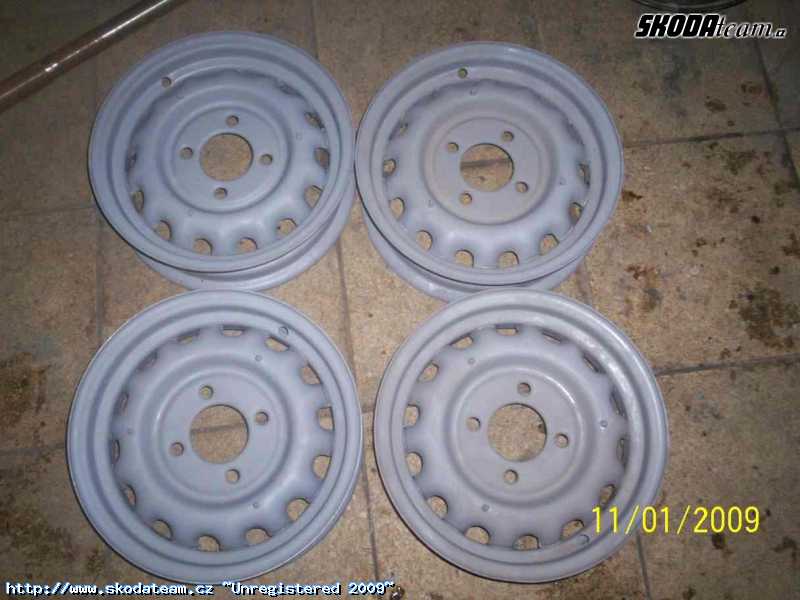

-> tunerlada: www.skodateam.cz/disky_sp
artak-img_EajF.jpg ty tři výstupky.
19:52:21
15.01.2013
15.01.2013
-> tunerlada: vysivky.skodateam.cz/Kola
Jde o tři trny nanejtovaný na disk za který se poklice chytá.
BTW: kola jsou ode mě, nenapadlo mě že tam poklice nejde, nezkoušel jsem to. Nicméně jsem je dal od koruny na aukro. Že s tím teď Tunerlaďa bude mít problémy mě mrzí, ale snad se to povede elegantně vyřešit.
Jen pro chytráky, mělo by jít o fabrický prolisy, ne převařáky, co se používaly v 70" na závoďáky. Chtěl bych vidět Vás jak to prolisujete líp...
19:49:53
15.01.2013
15.01.2013
-> tunerlada:
Jak tak koukám na ty disky, tak jsou nějaký zmršený - jako kdyby něco hodně těžkýho promáčklo disk uprostřed - je hlubší a jsou zdeformované výstupky na poklice...
Edit: Aha, prolisované disky... a to nebude házet? Já bych k tomu neměl důvěru, vyhodil bych je a sehnal zachovalý nepoškozený...
...jinak ani tu černou pokličku by tam asi nedal - neseděla by hloubka středu disku...

přesně tak poklice jsou ty co mám v kartě.. takže problém bude ve výrobě disků jo ? protože poklice dosedne bezproblémů přes ty výstupky a je s nadsázkou zarovnána se středem disku a výstupky jsou utopený
to potěš koště teda
zítra teda zkusím vyhrabat držáka na slunečník kterej mám ze 14'' jestli tam padne tak hotovo
-> j_j: ty sprinty jsou co ? já si podtím představuju poklice na erko..

14´ disk, Pavel má pravdu, trny máš nějaký divný...
19:06:40
15.01.2013
15.01.2013
tak jestli to máš ty poklice jako v kartě užovky tak ty jsou správný... v tom případě jsou disky moc prolisovaný a ty výstupky co držej poklici se stáhli dovnitř.... takže disky odnes do sběru a nebo vymysli jiný poklice
19:04:03
15.01.2013
15.01.2013
jak píšeš - 26,4 cm a na klasiku 14´ disky (MB/100) jdou nahodit logicky poklice z MB/100 i ze starší řady spartak/octavia.
