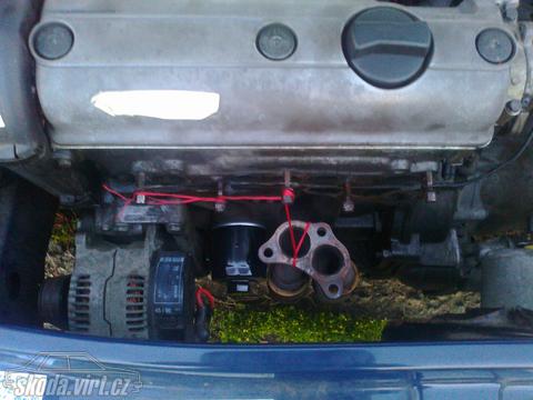

Respektive ne šteftů, ale matek, které na nich jsou.
Jak na to, aniž bych to utrhal? Je to na felicii 1.6 - parohy.Chci to povolovat u hlavy. Bude to kurva zarezlý, tim teplem.. Potřebuju to sundat ale docela se toho bojím.
Kdo s tím má zkušenost? Stačí očistit třeba ocelákem do vrtačky a prostříkat "mrazícím sprejem" ? popřípadě to radši i máchat v brzdovce?
díky za rady, fakt bych to nerad zalomil..
