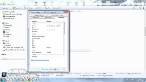

-> suri 11.04.12 21:55:52: prekopiruj sem jeste ty udaje o tom souboru co nejde prehrat, z toho printscreenu to nevidim. Dik.

-> suri 11.04.12 21:48:20: ja tam nic nevidim, mam ted pred sebou 7" displej.

-> Jirik_Tuňák: napríklad tahle nejede

-> suri 11.04.12 20:59:21: mrkni v PC na formát a podrobnosti souboru a dej vědět.
