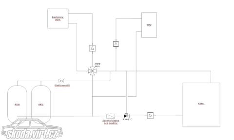

-> Pavel P@nkáč: Já vím. Ale kolem 0°C mám barák vyhřátej za cca 2-3 hodiny a zbytek dne kotel škrtím a spíš nevím "co s teplem". Takže natopí se na termostatovou teplotu (dle ekvitermu i vnitřního termostatu), ekviterm přepne na "noční" útlum a bude to neustále plným výkonem topit do akumulačky. Navíc mám navrženej systém, jak nejdřív natopit barák, pak bojler a až potom topit "zbytkovým teplem do akumulaček. Plnej výkon kotle=nejvyšší účinnost. A pokud by to bylo někdy při nižší teplotě moc, udělám nádrže paralelně a budou se dát zavřít a tím snížit objem. Případně doplnit o další nádrž, pokud by to bylo zase málo. Místa v kotelně je docela dost... :-)
Edit: Kdyžtak se poptej toho známýho, jaká by byla cena za ty nádrže a případně jejich rozměr. Nejsem moc limitovanej prostorem, ale tím, co mi do kotelny projde průměrem, abych je nemusel řezat a vařit znovu na místě. Neříkám, že bych to nedal, ale že by se mi zrovna 2x chtělo... :-/ A taky jestli je to tlaková/beztlaká nádrž... Beztlakou nechci.

-> Stepan FUN: mam znameho co ma 3x1000litru a bude to rusit protoze se to pry neda natopit a zbytecne mu to zabira misto, nema teda 30kw kotel ale asi jen 20ku, musis pocitat stim ze kdyz natapis aku tak taky topis a to si vezme ty Kw taky

-> Pavel P@nkáč: Tak já počítám s cca 2000-3000l, případně víc... ;-) Míň jak 1000 pro mě nemá vzhledem k velikosti baráku význam vůbec žádnej a jsou to jenom vyhozený peníze...

-> Stepan FUN: tak to si dej akumulacku nejmene 1000litru jinal to u tebe nebude mit cenu mam 300litrovou a ani to na ni neohreje podlahu proste se to behem pul hodiny schladi a podlaha stale studena

-> Boomber: Jak říkám - zůstanu asi u dřeva, doplním o akumulaci. :-D
TČ v ceně 250tis se mi za 10let těžko zaplatí a nevěřím, že 16kW by to vytopilo. Přece jenom teď je tady 30kW a když je 20 pod nulou tak jedem skoro na plnej výkon... Sice klesne cena elektriky (která u nás není zanedbatelná - přece jenom 2 domáctnosti, ale zase stoupne dost podstatně spotřeba) Loni se topilo skoro pořád jenom plynem (pár víkendů, ale opravdu pár se topilo dřevem) a celkem byl účet cca kolem 40ti tis včetně 1 sporáku... A bohužel u nás nelze aplikovat denní útlum, noční nesmí bejt moc velkej - prarodičům je už dost let a zima je problém... :-/
Spíš bych uvažoval o nějakým menším TČ za rozumnější peníz jenom kvůli sazbě...
