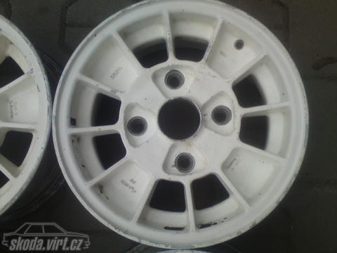

22.03.2012
Perdichtel
tady je obrázek:
zvětšit Matky na Ronaly - obrázek od Perdichtel vložen 22.03.2012 19:22:21

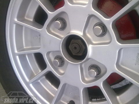

16:21:03
22.03.2012
samotný takhle.

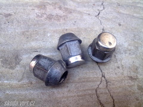

16:20:13
22.03.2012
já mám takovýhle matice k těm novějším.. daj se ještě běžně koupit

16:18:12
22.03.2012
-> Perdichtel: dej pak fotku středu a bude to jasný4
