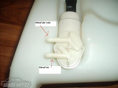

-> Jiří Kmoťa: co jsem říkal hned na začátku?
Myslíš, že mají auta dva motorky?

-> Jiří Kmoťa: ešte som nevidel bežný motorček ktorý ak otočíš naopak spáliš , skôr ho spáliš bez vody , nalej mu vody , napoj dve hadičky , a meň polaritu , uvidíš ktorou hadičkou bude striekať

Jiří Kmoťa
Děkuji moc někdo tu má u mě hubana je to tak jak říká Suri

-> Jiří Kmoťa: nespalis ho len sa bude naopak tocit

Jiří Kmoťa
nechci ho spalit

-> Jiří Kmoťa: tak to vyskúšaj schválne naopak

Jiří Kmoťa
ale na tom motorku je jasně udáno plus mínus to by bylo na kontaktech +- na obou nebo ne?

-> Jiří Kmoťa: predok a zadok , je tam prevod a lucasom meníš polaritu na motorčeku- smer otáčania do ktorého vývodu voda pôjde

-> Jiří Kmoťa: nebude ten druhej zadní?

Neni to vývod na světla?

Jiří Kmoťa
Ahoj dostala se my do ruky nádobka na ostřikovače i s čerpadlem a mate mě že to má dva vývody na hadičky což jde voda jenom s toho prvního a nevím jestli má jít i z druhého nebo je to nějak úmyslně zaslepeno, nemá s tím někdo skušenosti?
