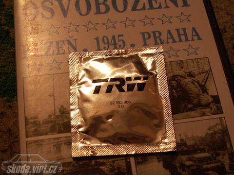

zezadu jen popis a výrobce
21:16:06
03.01.2012
03.01.2012
-> suri: ale vieme
TRW 32 932 966 hmotnost 5gr.
TRW 32 932 966 hmotnost 5gr.21:08:03
03.01.2012
03.01.2012
-> m8rinek: tak odlej a pošli :-)-> Pavel P..: ok , díky , škoda že nevieme nejaký názov
20:59:26
03.01.2012
03.01.2012
Tohohle olejičku mi přinesl známej flašku z TRW, ale myslím, že má funkci jen pro sesazování, delší výdrž bude mít vazelína...
20:57:40
03.01.2012
03.01.2012
já to koupil normálně v autodílech na špagety (italská pomsta na čtyři)... ve škoda dílech to nikde neměli....

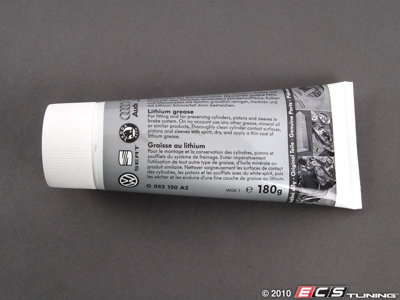

Ahoj , nevie niekto kde sa dá zohnať toto mazanie čo sa dáva ku sadám gumičiek alebo nejaké číslo alebo tak ? www.skoda-dily.cz/data/..
