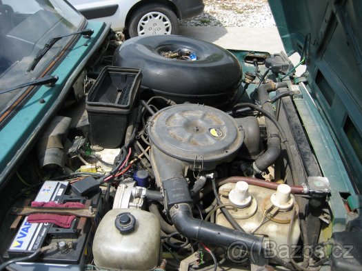

todle bych teda servisovat nechtel... to se clovek ani ke svickam nedostane
forum.ladaklub.com/downlo ad/file.php?id=22403&a...
