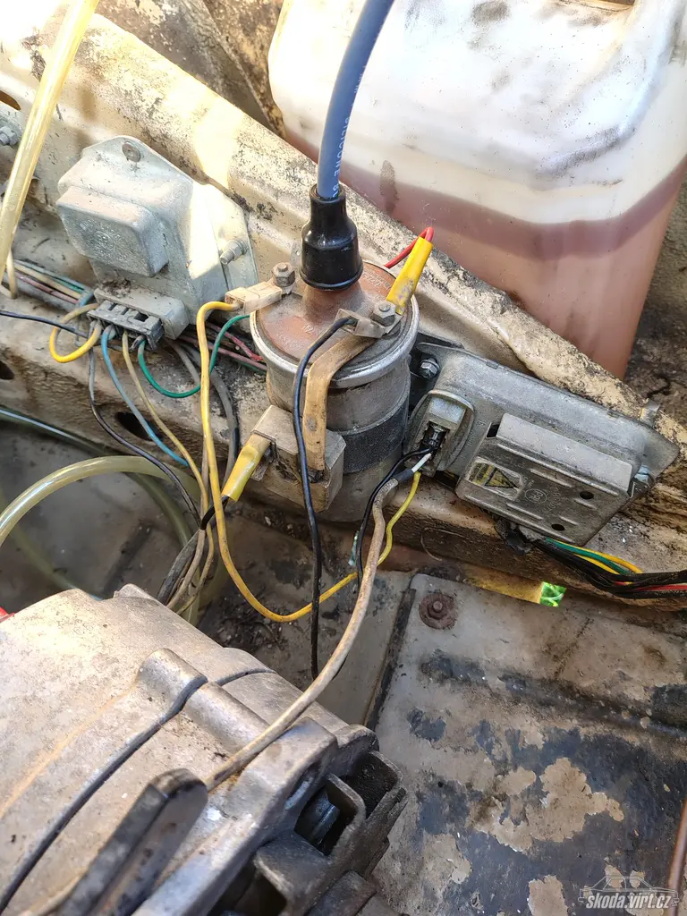

-> Martin NM: Rozdíl je zásadní. Favo cívka má asi 6x menší odpor primárního vinuti, výrazně nižší indukcnost a je dělana na krátkodobě výrazně větší proud a nesnese trvalé připojení 12V.
-> Lamac: kedysi som to mal na druhom aute a normálne to fungovalo... Aký je tam rozdiel medzi nimi?
-> COL: vymenil som ju iba preto lebo som skúšal či nieje chyba v indučke
Z akého dôvodu máš na ETZ použitú indučku s predradným odporom?
-> Martin NM: Tak, až to rozchodis, nebo ideálně hned, ji tam vrať, s ní bude jiskra s větší energií.
-> Tomaso435: Ano, cívka v rozdělovaci, občas to odejde. Jde to změřit Ohmetrem.
-> Martin NM: www.skoda-dily.cz/nahradn
i-dil/115911450-civka-rozd
elovac-cina-1789.html
Tohle uvnitř rozdělovače. Už mi taky jednou odešlo
-> COL: mal som tam aj favoritacku a bez zmeny
Měla být tam být favocivka a žádný predradny odpor. Řekl bych, že, pokud je zbytek ok, bude mrtvá snímací cívka v rozdělovaci.
Čaute mám taký super problém s ktorým som sa ešte nestretol
Škoda 105 rozdeľovača favorit
Auto dlhšiu dobu stálo, keď som sa chcel previesť tak nič
Stále iba točí točí ale neodpali.
Karbec čistý, sviečky sú zakaždým mokré...
Nemá to žiadnu iskru
Tak som teda skúsil...
Rozdeľovač nastavený na 0 stupňov, nový palec
Vyskúšané asi 3 indučky
Krabička etz vymenená ale bez zmeny
Zapojené podľa schémy
Skúšal som test zo žiarovkou, pri zapnutom kľúči mi na svorke 15 zasvieti takže tam prúd ide...
Neviem už ma nič nenapadá ešte som sa stým nestretol
Prikladám aj fotku zapojenia skúste poradiť
Ďakujem
