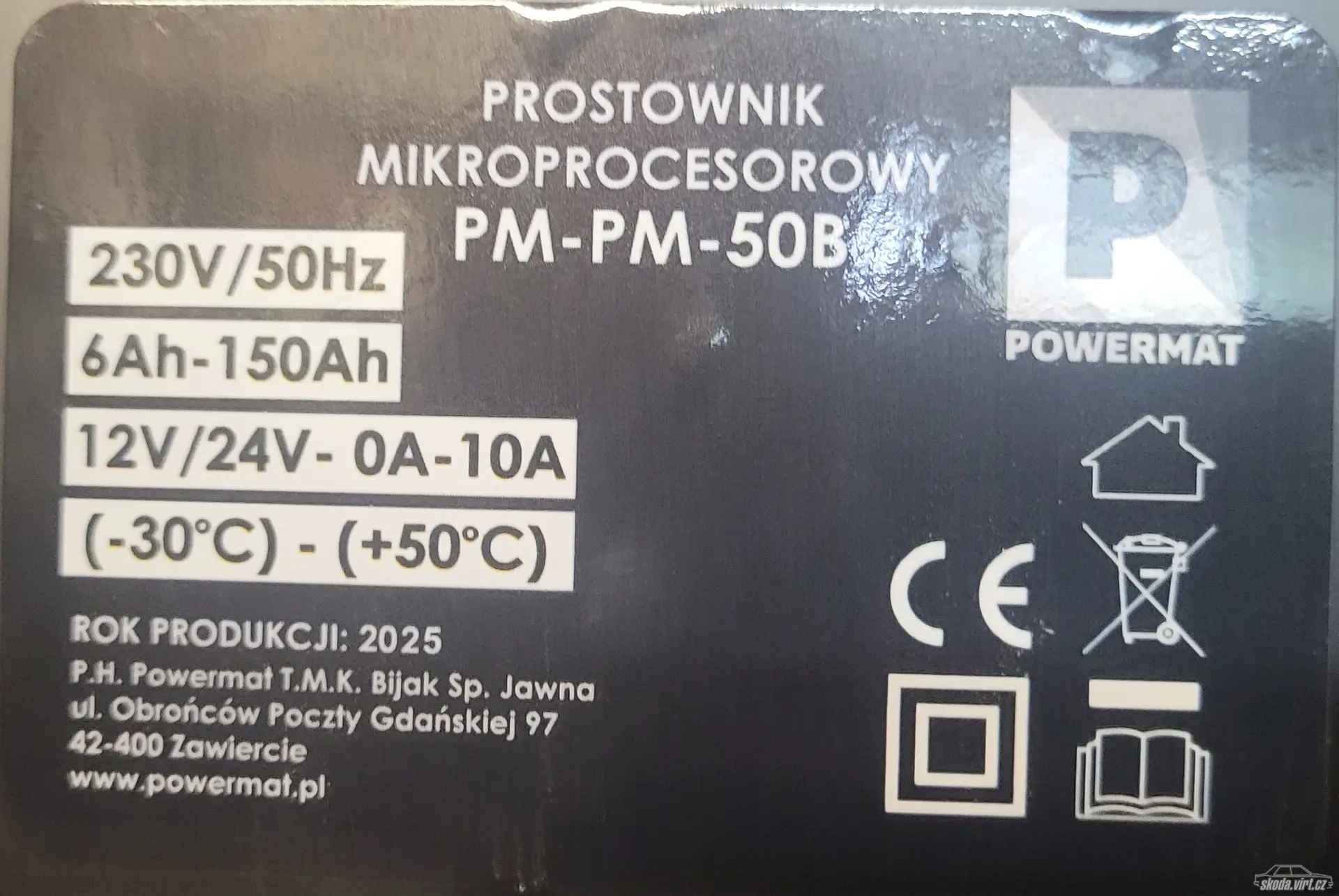

-> Matthes, záškodník z TechWebu 04.07.25 21:07:40: Ale tohle je kovovej spotrebic s trojzilovou snurou a stitkem s oznacenim dvojity izolace. :-D
-> StepaNoFUN: No kovovy pristroje s dvojitou izolaci a dvouvodicovou snurou ve me nikdy nevzbuzovaly duveru...
Tak oprava... podle stitku to ma dvojitou izolaci :-D
Tudiz by to nemohlo projit zadnou zkusebnou. Nicmene CE na tom je. :-D
-> Klubko_ 04.07.25 09:43:17: kabel je normalne kulatej. Je to plechovy, takze asi trida 1.
